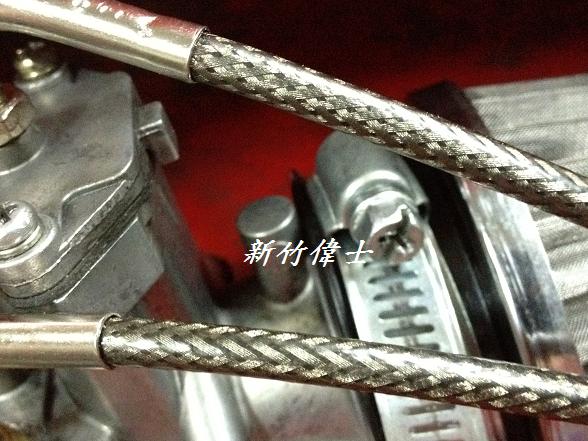

文章發表於 : 2013? 12月 5? 週四, am 2:06
可以接線沿用原廠Q紐.....
IMG_3264.JPG [ 59.53 KiB | 被瀏覽 15226 次 ]
IMG_3265.JPG [ 65.33 KiB | 被瀏覽 15226 次 ]
文章發表於 : 2013? 12月 5? 週四, pm 10:48
註冊時間: 2013? 7月 25? 週四, pm 2:50
文章: 13
昌大請問這顆化油器是~
從我的 用 iPhone 發送
