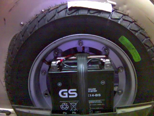

那個.........插花一下.....
不知道這顆如何GTX14........... :XD: :XD:
長寬都跟7號或9號一樣........ :flinlove:
06-09-07_0450.jpg [ 53.44 KiB | 被瀏覽 18790 次 ]

r170tw 寫:
我只能告訴你~美國都是配12的
台灣才配9的~所以你應該買12的而不是14的
我每天自己一個人出門不載貨物 卻每天開著大CC數的車子 這樣合成本效益嗎?
機車.轎車所設計使用的電池 都循整車需求來設定所須的"多少安培"電池
其實用電量最大的應屬"啟動馬達"瞬間放電須極高安培數 CC數越高 壓縮比越高 啟動馬達就須越高扭力 才能帶動曲軸-->發動
使用比原廠設計更大容量的電池 會造成時常充電不足 (發電機設定問題) 而且高安培數的電池長期使用也會造成原設計的啟動馬達"燒毀"
東西夠用就好 (現金除外)
