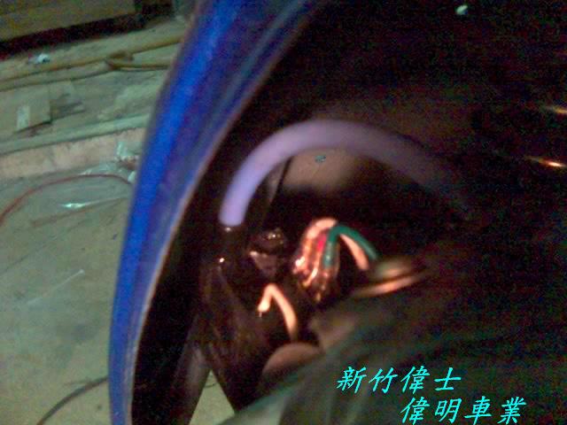

我的真的是小90啦!!!~~~~~~
灰色掛過2顆...黑色薄的掛過1顆........
比亞九CDI也掛過2顆
DUCATI的掛過1顆.........
(!!禁止使用注音文!!)...看來我是掛CDI大戶........
DUCATI掛了之後很妙.......點火會亂點..引擎轉速上不去......
但是卻可以4-5十騎回家.........
所以現在車上裝的也是DUCATI的CDI......目前還在服役中
