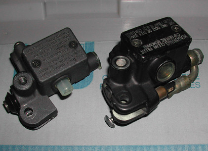

請問 義製總幫,還有分銅頭跟沒銅頭的嗎?
上次有車友這樣提出,想讓各位大大幫我解答。
謝謝

您是指煞車開關那裡用的是銅製的嗎?
我拍的照片上右邊那個總磅用的應該是銅製的開關(據我拆下GT200總磅上的那個塑膠殼之後,發現應該和GT200用的是相同的總磅)!
照片上左邊那顆是義大利Grimeca製,但右邊那顆...我認為是台灣代工的~

我的意思是Grimeca製,還有分銅頭跟沒銅頭的嗎?
~__~| GT200總幫跟ET8總幫,長得一模一樣 ^^

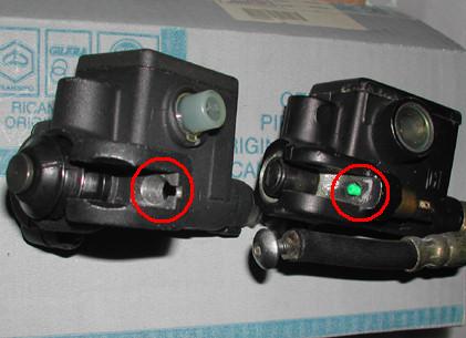

右邊那顆是新款的總鎊(煞車油油量檢視視窗為玻璃樣式),左邊是Grimeca舊款的總鎊(初期ET8使用,煞車油油量檢視視窗為塑膠樣式);既然新款的總鎊都有做銅頭的開關,那舊款應該也有,只是我沒看過...
