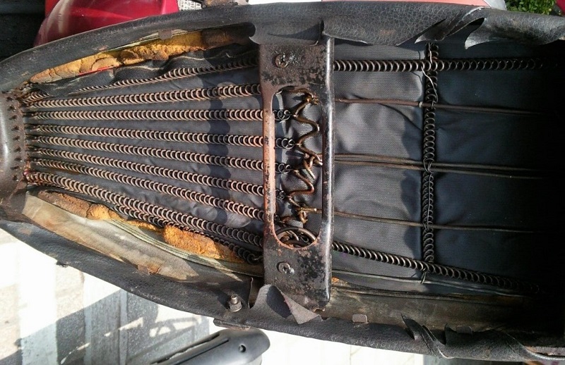

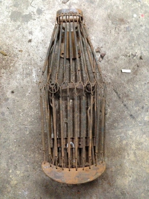

今天用鐵刷用力的刷
:faint:
IMG_0573.jpg [ 126.96 KiB | 被瀏覽 31860 次 ]
文章發表於 : 2013? 4月 16? 週二, am 6:38
註冊時間: 2013? 3月 29? 週五, pm 9:10
文章: 87
今天用鐵刷用力的刷
:faint:
這種事本人也幹過
後面彈簧斷了全改#8(安線)後鐵片那些孔也(烙鼻)
最後以不用的熱水器鐵片掛勾(凹彎)做固定架.
最近坐墊又裂了需再做整理(自己藏有幾片防水黑布),
從偉士90-比雅久-偉士PX150E

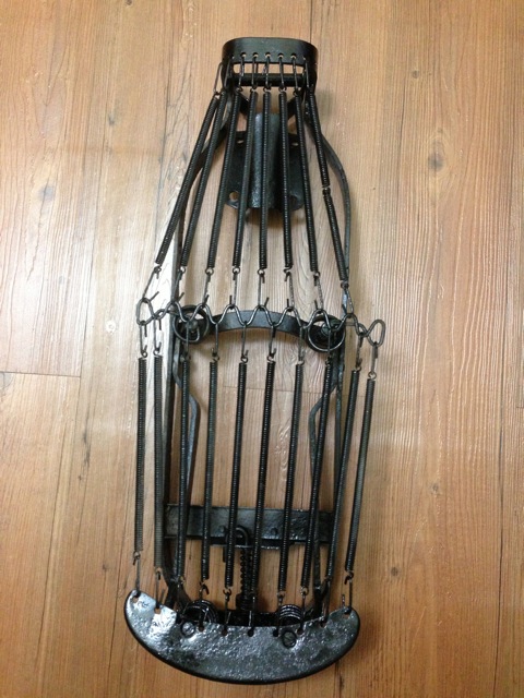

請問有相片可以看嗎
文章發表於 : 2013? 4月 21? 週日, am 8:48
文章: 87
83-大馬力 寫:
今天用鐵刷用力的刷
:faint:
這種事本人也幹過
請問有相片可以看嗎
有
機車坐墊修理前.jpg [ 181.88 KiB | 被瀏覽 31799 次 ]
坐墊1.jpg [ 200.05 KiB | 被瀏覽 31799 次 ]
坐墊2.jpg [ 203.8 KiB | 被瀏覽 31798 次 ]
坐墊3.jpg [ 148.04 KiB | 被瀏覽 31798 次 ]
從偉士90-比雅久-偉士PX150E

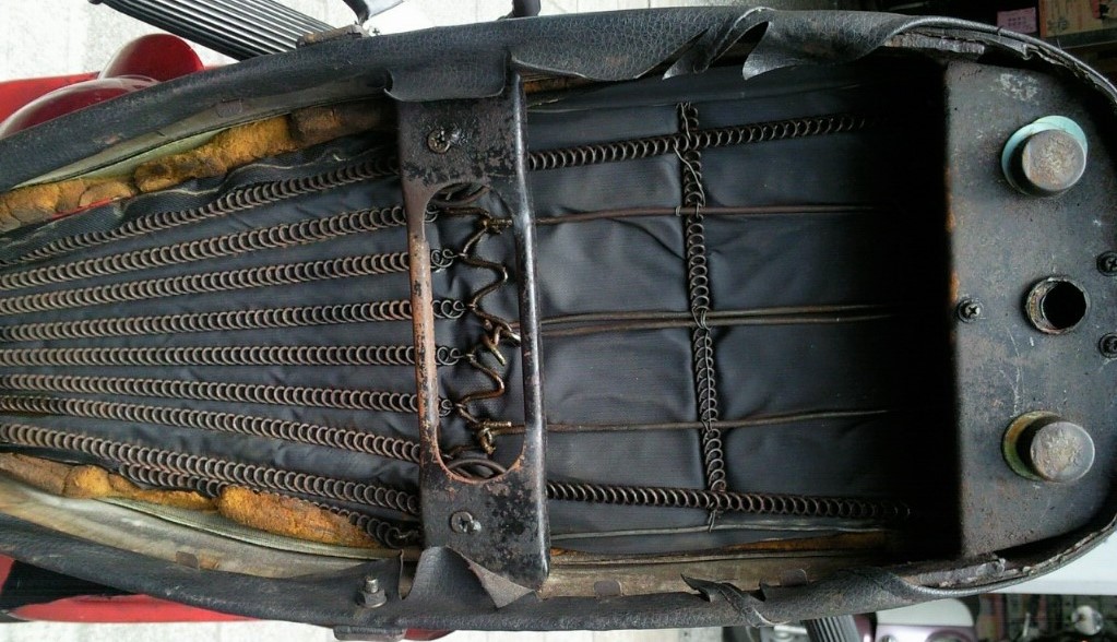

文章發表於 : 2013? 4月 22? 週一, am 12:16
哇!
你的比較慘
斷了很多
我的只斷了一根
師傅說可以用偉士牌的來代替
IMG_0630.jpg [ 117.76 KiB | 被瀏覽 31774 次 ]

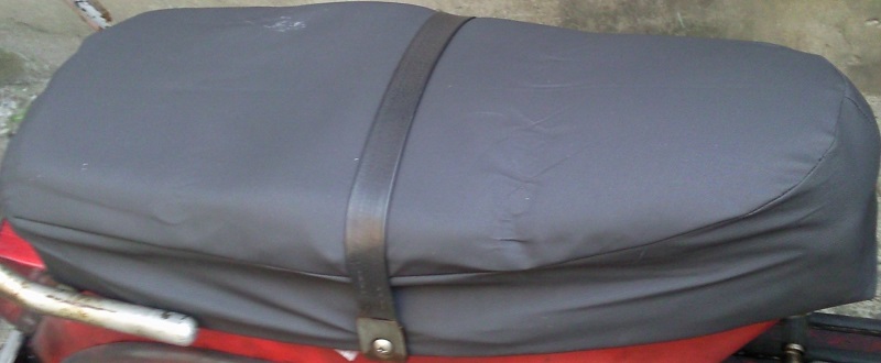

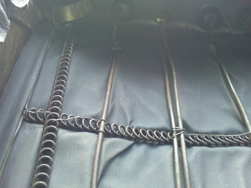

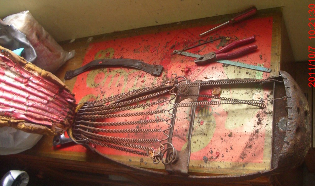

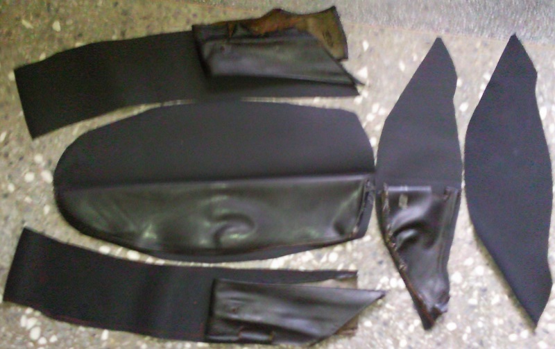

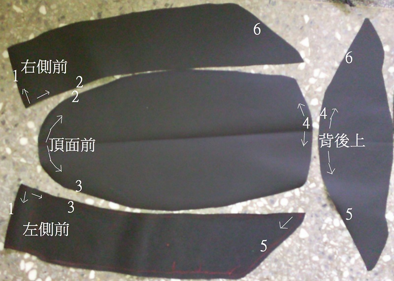

生鏽的就抹油,彈簧鐵線斷了重拉,坐墊那根主樑也震斷,以鐵片折成L型支撐主樑上部,再用鐵線紮緊.
鐵架部分處理好,接著請家人幫縫椅套.
由於之前的下雨使破損的坐墊海綿含水,致使鐵件生鏽,又趁連續好幾天大太陽,也乾得差不多了,
於是拆椅套海綿也曬一曬,以舊皮套為藍本,將防水黑布剪好(兩套,一套做日後樣板).
檔案註釋: 本坐墊前端有個壓痕,那是防雨,以大型垃圾袋蓋在上面連同座椅及兩側邊鐵殼,再用兩條橡皮帶勾住
照片004.jpg [ 60.02 KiB | 被瀏覽 31727 次 ]
舊椅套.jpg [ 112.04 KiB | 被瀏覽 31727 次 ]
椅套樣板.jpg [ 123.64 KiB | 被瀏覽 31727 次 ]
從偉士90-比雅久-偉士PX150E
