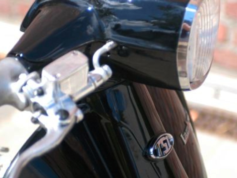

因為我的前碟不知道哪時才會回到我身邊
所以在研究土砲
看這台車
應該可以找到能直上的前輪框吧?

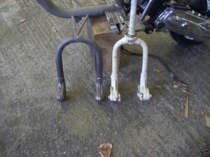

文章發表於 : 2007? 7月 2? 週一, pm 9:15
好像是吼
怎麼找都找不到前輪的相片
只好這張將就點

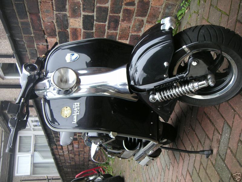

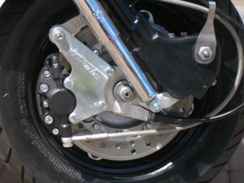

文章發表於 : 2007? 8月 10? 週五, pm 5:10
文章: 263
來自: MSI
這台就向外閃過小蘭土除
真漂亮~=D$
c200_3.jpg [ 96.92 KiB | 被瀏覽 21349 次 ]
1186655027_1.jpg [ 140.27 KiB | 被瀏覽 21350 次 ]
1186655050_3.jpg [ 122.49 KiB | 被瀏覽 21348 次 ]
d036_3.jpg [ 79.76 KiB | 被瀏覽 21348 次 ]
文章發表於 : 2007? 8月 10? 週五, pm 5:41
呼!
這台應該是把前土除給切了啦!
不過
還真的蠻好看的
這樣改下去
一勞永逸
想用什麼框都可以用
