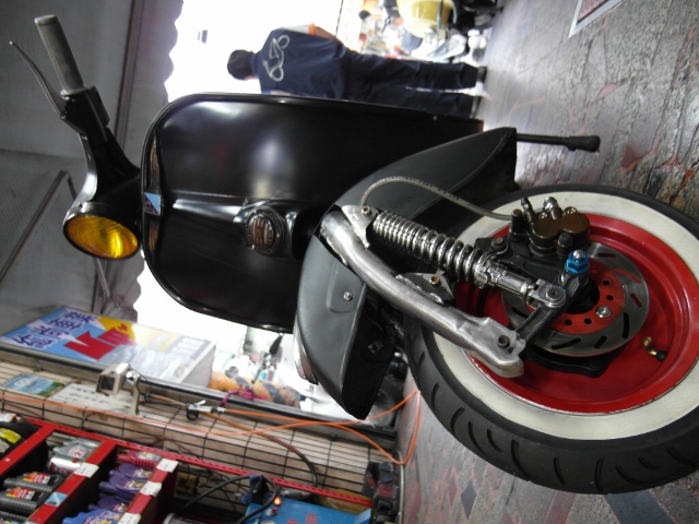

SAM_9835 (480x640).jpg [ 225.81 KiB | 被瀏覽 14296 次 ]

0982079424 寫:
可以請問一下這前叉 是用什麼車改的阿??

v781231 寫:
0982079424 寫:
迪爵~!

0982079424 寫:
v781231 寫:
0982079424 寫:
迪爵~!
直上嗎? 還是要改哪裡

v781231 寫:
0982079424 寫:
v781231 寫:
0982079424 寫:
迪爵~!
直上嗎? 還是要改哪裡
當然不可能直上 長度管徑都不一樣 我是切90前叉接上去的
然後我輪圈是用DIO的CD框輪軸套筒長度也不一樣要車
大會師前一天才完工很趕完整度也沒有很高
土除又沒量好裝太後面下雨天會噴臉哈哈哈
這樣搞我也不知道強度夠不夠哪時會斷我也不知道
而且搖臂避震不太穩定 迪爵改裝避震又很硬很跳 CP值不高這樣搞不是太有譜哈哈
為什麼不用油壓避震呢? 存粹是我覺得兩支彈簧比較帥~
