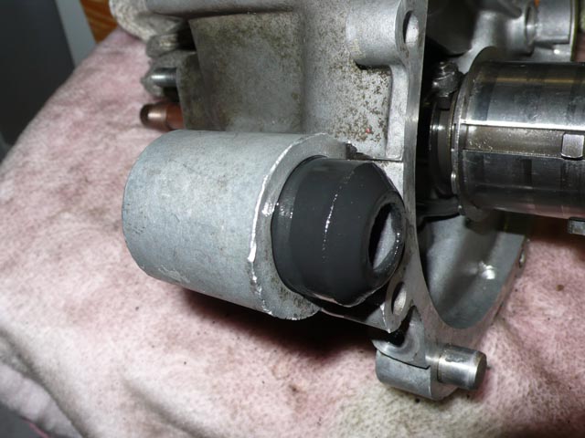

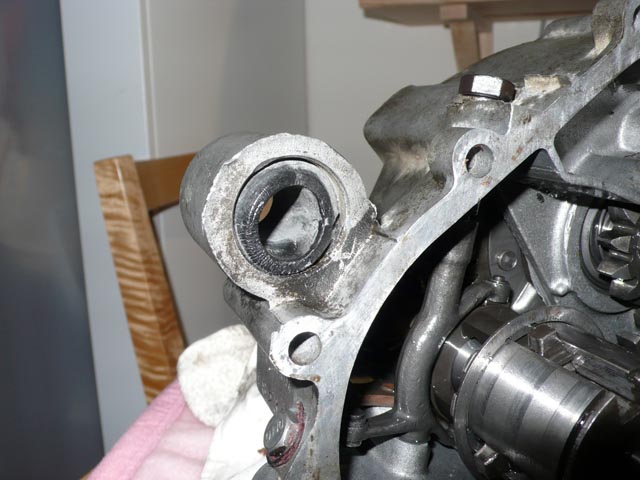

▼這個跟避震器連結的地方也磨損了,也要更換的。
025.JPG [ 81.44 KiB | 被瀏覽 11080 次 ]

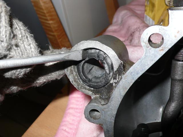

▼舊的橡皮套用起來隨便敲敲就出來了,可見很鬆了...
026.JPG [ 78.83 KiB | 被瀏覽 11080 次 ]

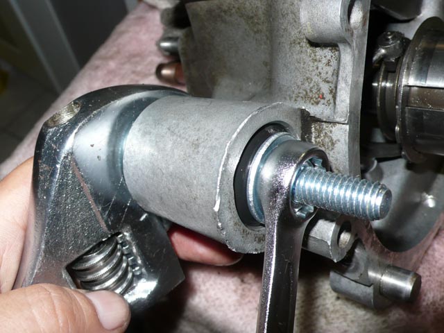

▼把新的橡皮套沾點油,準備給它硬塞進去...後來發現好難塞啊。搞了半天,大顆汗小顆汗,算了,還是讓專業的來好了,於是就抱著引擎到機車行去,拜託老闆弄一下。沒想到老闆說這個他都是交給塘缸店在處理的,他沒有相關的工具。所以只好抱著東西跑一趟塘缸處。結果塘缸店的老闆說這個要慢慢用槌子敲,他那裡的油壓沒有在壓這麼小的.... :imdead:
接著又跑了幾家機車行,不是說沒工具要不就是也是說慢慢敲沒時間....
後來我想了想,乾脆自己來好了...
028.JPG [ 80.86 KiB | 被瀏覽 11080 次 ]

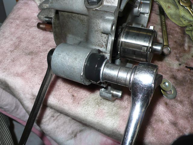

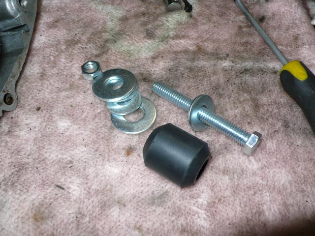

▼於是,跑了趟五金行,買了支螺絲還有一些墊片,打算自己用「逼」的方式把它逼進去...
027.JPG [ 96.09 KiB | 被瀏覽 11080 次 ]

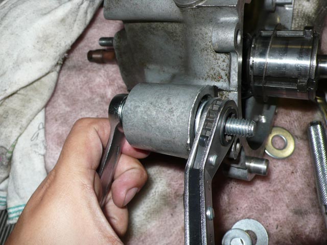

▼就這樣慢慢逼.....
029.JPG [ 91.25 KiB | 被瀏覽 11080 次 ]
▼後來就逼進去了...
030.JPG [ 89.01 KiB | 被瀏覽 11080 次 ]

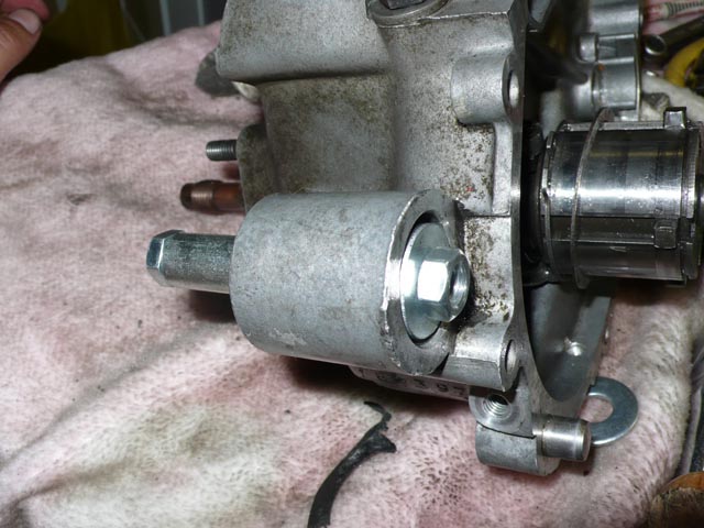

▼橡皮套中間的軸也是用類似的方式逼進去...
032.JPG [ 89.85 KiB | 被瀏覽 11080 次 ]
▼也是一樣利用螺絲、螺母、墊片慢慢把它逼進去...
033.JPG [ 87.58 KiB | 被瀏覽 11080 次 ]

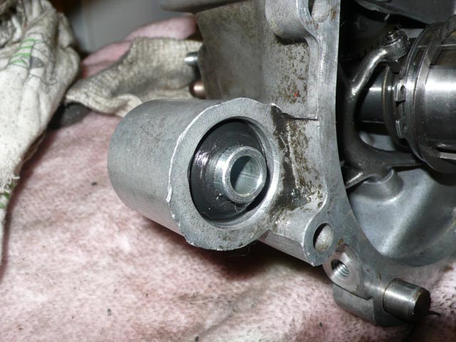

▼最後...成功了...花費代價:30元,成就感:無限 :XD:
有些時候,土砲也可以建功,這是diy最爽之處...
034.JPG [ 87.27 KiB | 被瀏覽 11080 次 ]

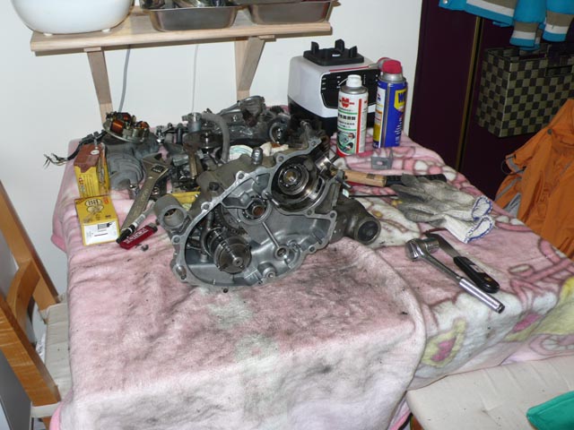

▼這是家裡吃飯的地方,現在變成這樣。而且我兒子在地上爬,好像也吞了不少被我刮下來的墊片,稍不注意就滿手滿臉黑黑的了...家裡實在太小,好想有個場地可以diy啊....... :runcry:
c.JPG [ 94.39 KiB | 被瀏覽 11080 次 ]

橡膠橡皮的品件沾機油後會讓橡膠更快變質劣化,建議改用矽油作潤滑。

ultima_kim 寫:
好險我用的是沙拉油.. :ahahaha:

richard_hsu 寫:
ultima_kim 寫:
下次試試沙拉脫或洗髮乳不要稀釋
會比油好用
敲一敲就進去了
換雞腿也是
