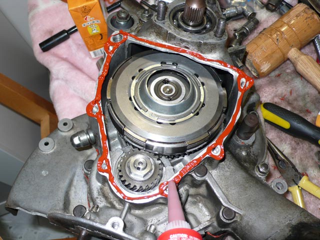

▼接著離合器這邊一樣上膠還有墊片。
050.JPG [ 109.27 KiB | 被瀏覽 6635 次 ]
