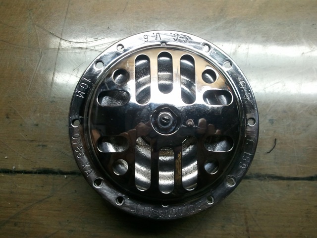

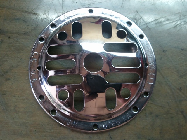

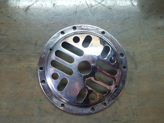

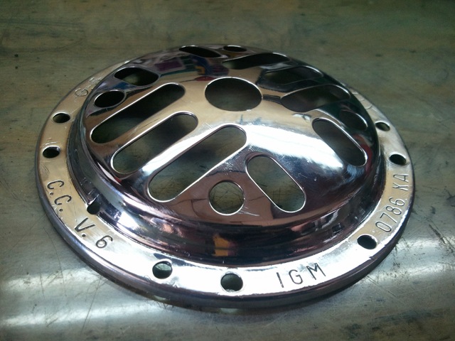

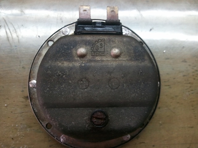

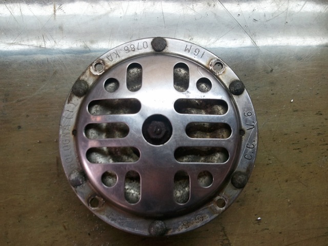

老師傅回去後有點時間不知要先拆啥,後來就先把喇叭拆下拋光(如下圖),改天有比較多時間在把化油器拆下來清,所以今天就算開始第一天吧!!!往200天完成目標前進...加油!加油!!
相片0076_2.jpg [ 91.22 KiB | 被瀏覽 16515 次 ]
相片0077_2.jpg [ 75.33 KiB | 被瀏覽 16515 次 ]
相片0079_2.jpg [ 98.15 KiB | 被瀏覽 16515 次 ]
相片0080_2.jpg [ 96.12 KiB | 被瀏覽 16515 次 ]
相片0082_2.jpg [ 100.23 KiB | 被瀏覽 16515 次 ]
檔案註釋: 完成了,剩下得去找鉚釘固定
相片0083_2.jpg [ 96.53 KiB | 被瀏覽 16515 次 ]

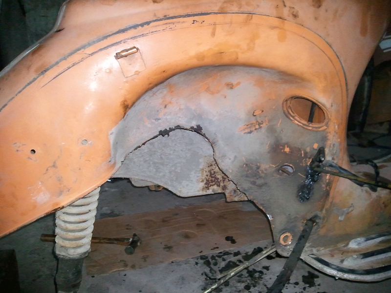

因為車身邊邊角角有些地方有生鏽,雖然鏽得不嚴重也沒鏽穿,心想要保留下來,所以就打算整個拆烤做好防鏽(原漆顏色不是我喜歡的),線路外皮也都爛爛的,電線內銅也都氧化,這樣導電也不好,也必須換掉,發電盤也是線路外皮也都不好,前後剎車因為生鏽也都無法動作,也必須拆換煞車皮,引擎需不需整我則是聽老師傅的意見,這車公里數停在20651公里,實際應該就是這數字(這車是我以前國中老師得車,跟他買車時他有告訴我以前這車得整個歷史),所以引擎應該還很棒,

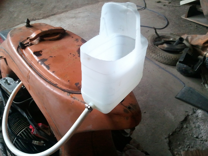

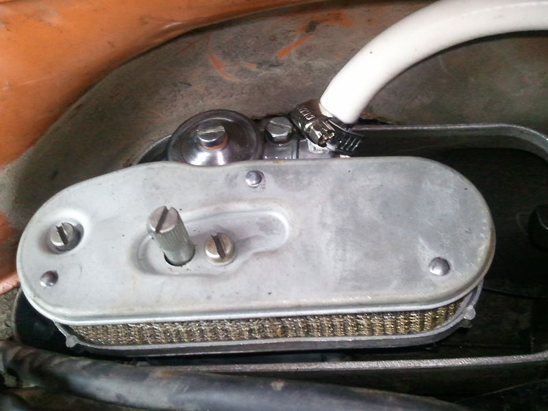

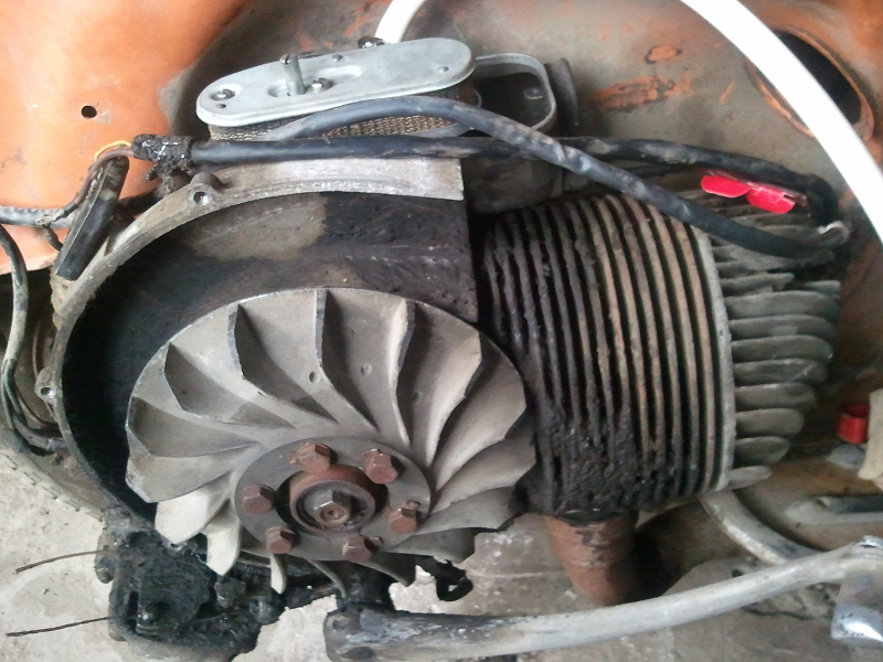

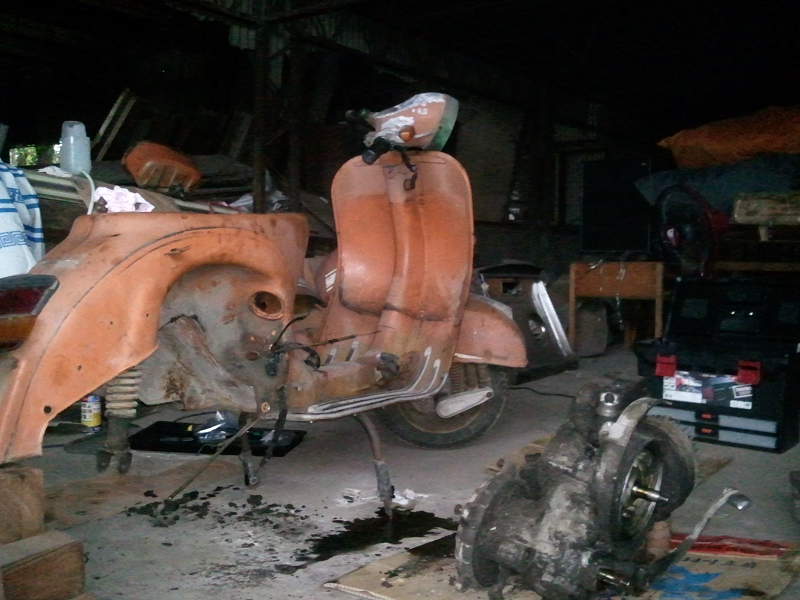

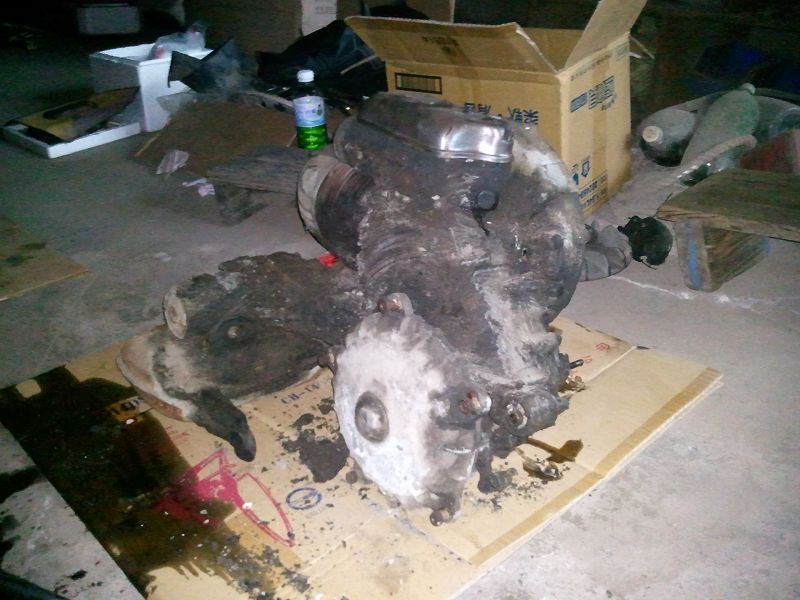

昨天拆下化油器清洗,清好後裝回去踩了約20來下都沒反應(可能油氣還沒到吧),20來下以後再踩給我放了3-4下屁,接這再踩開始有反應了,接著就發動了,發動的這一刻心裡真是興奮到不行阿!心想一顆四十年的引擎已經約二十幾年沒發動過竟然讓我發動了感動阿!!然後今天早上就像影片中只要一踩即發,各位大大可以幫我聽聽看引擎聲如何呢?
http://youtu.be/skHdcPv0Eqs
檔案註釋: 裝好了才想到清化油器過程都沒拍(連化油器的小鍋蓋都有拋光哈哈)
相片0096.jpg [ 537.44 KiB | 被瀏覽 16370 次 ]
檔案註釋: 線接好了準備發動
相片0097.jpg [ 601.09 KiB | 被瀏覽 16370 次 ]
檔案註釋: 臨時自製的油箱(原本油箱都鏽了還沒洗),用鮮奶罐+壞掉的蓮蓬頭管子+20元的2分雙頭
相片0098.jpg [ 541.78 KiB | 被瀏覽 16370 次 ]
檔案註釋: 試完發動ok後就將風扇跟內仁拆下然後引擎整個拆下
相片0100.jpg [ 591.47 KiB | 被瀏覽 16370 次 ]
檔案註釋: 下面整個還很漂亮,沒有怎麼生鏽
相片0105.jpg [ 569.5 KiB | 被瀏覽 16370 次 ]
檔案註釋: 引擎則是髒得很
相片0106.jpg [ 652.58 KiB | 被瀏覽 16370 次 ]

怠速穩轉速低
這引擎很不錯啊
還是大車好
引擎聲碰碰碰
真銷魂
