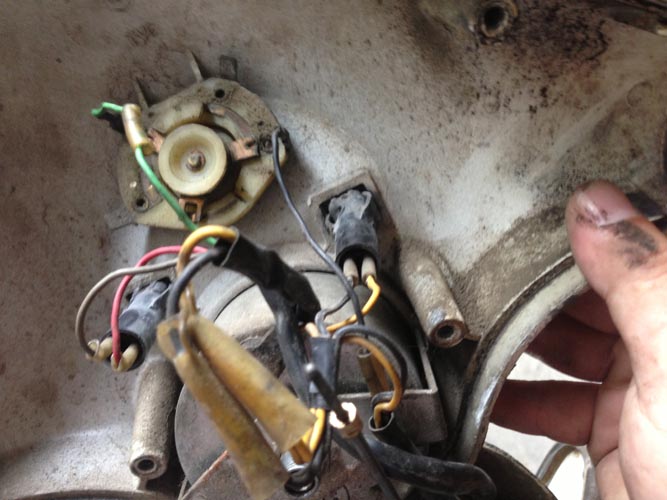

▼先記錄一下裡面接線,可以看到兩顆指示燈、碼錶燈還有電門的接線。

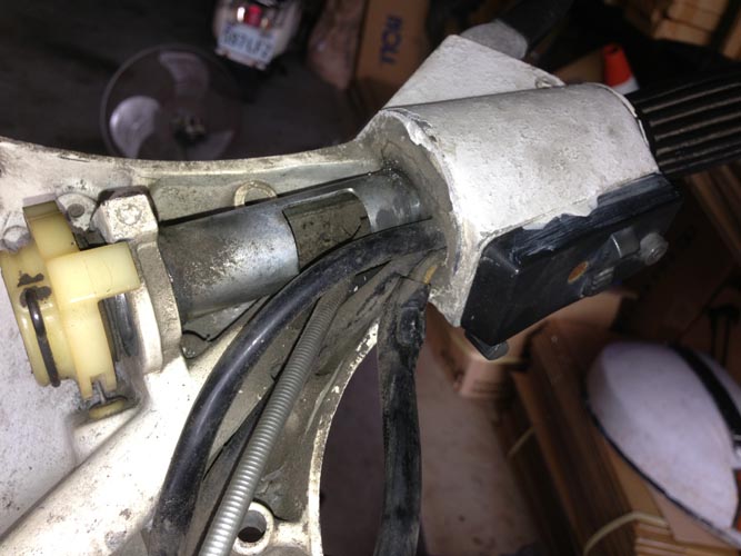

▼這是左手握把的內部,可以看見離合器線是伸進管子裡的。
紅圈中的塑膠墊子要小心不要掉了。

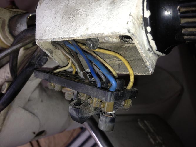

▼左手方向燈的電線接法,記一下顏色先。

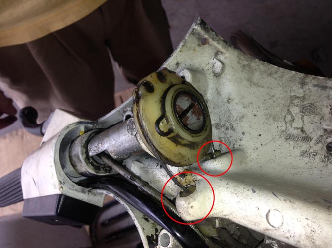

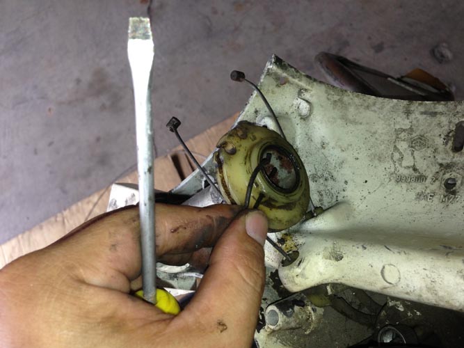

▼再來鬆掉兩條換檔線,把插pin抽出來

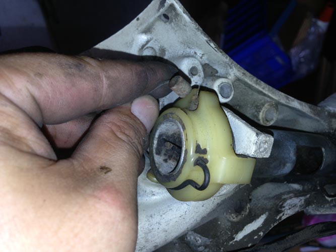

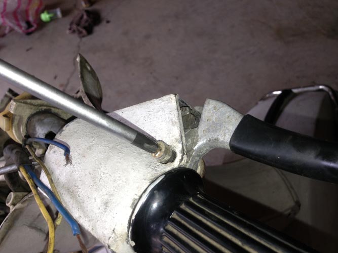

▼然後就可以把左手變速把手整根抽出來。
要注意這個歪七扭八的華司要收好不要弄丟了。

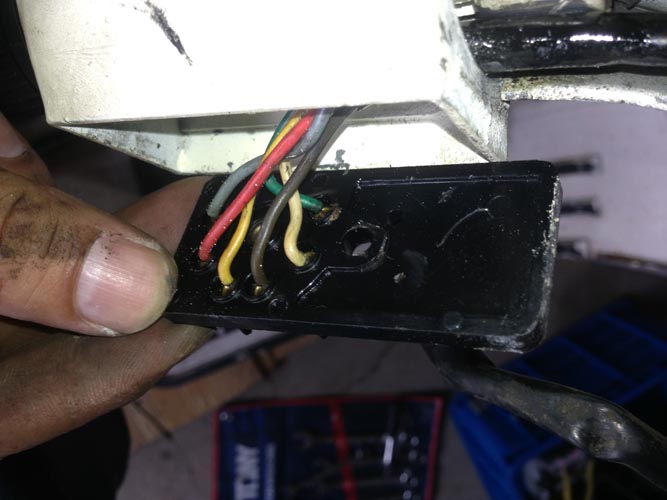

▼右手開關總成的接線,顏色已經很難辨識了。

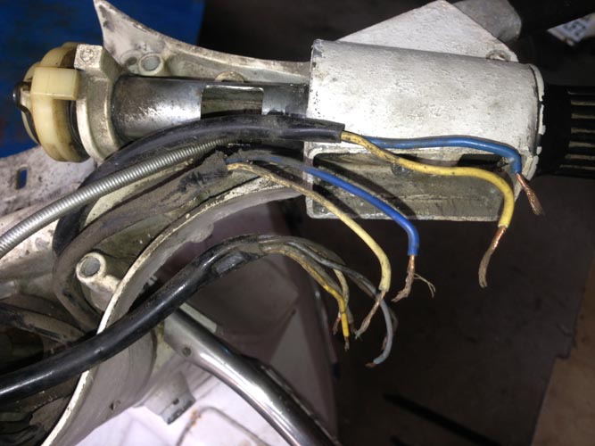

▼解開電線之後。我很懷疑未來這邊會不會接得起來?

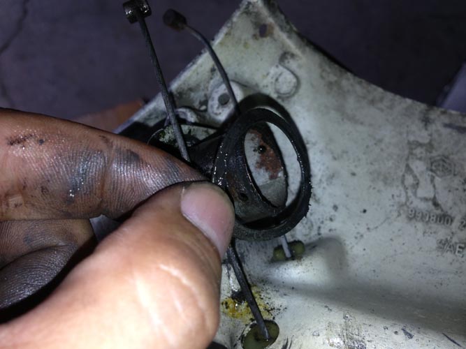

▼跟左手一樣,解開加油線、抽掉插pin。
