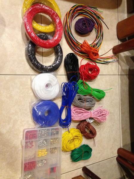

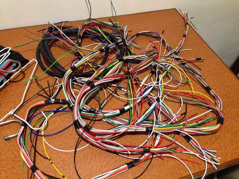

有空才能一點一點做...發現要把線材一次準備好.真是要花點功夫
紅火線用AWG16 約3.2mm 一些正電類 用AWG18約2.75mm 其他耗電小的線用 AWG20 約2.5mm
白紅 白藍 黃黑 這種特殊線 我會用彩色熱縮套標示 其他幾乎所有都與原車線組同色
外皮都用熱縮套保護......插pin也與原廠相同...
檔案註釋: 半成品3組
2013-03-20 02.31.59.jpg [ 140.36 KiB | 被瀏覽 46089 次 ]

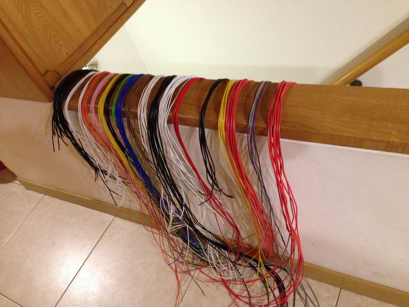

檔案註釋: 先把要用的線.長度裁好
2013-03-20 02.31.51.jpg [ 81.67 KiB | 被瀏覽 46089 次 ]

檔案註釋: 開始備料
2013-03-16 22.05.15.jpg [ 64.62 KiB | 被瀏覽 46089 次 ]

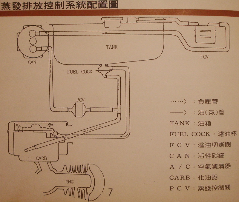

也來一張電路線路圖PX150E 大馬力
p42.jpg [ 170.81 KiB | 被瀏覽 45932 次 ]
從偉士90-比雅久-偉士PX150E

83-大馬力 寫:
也來一張電路線路圖PX150E 大馬力
請問有整個維修手冊電子檔嗎
可否私訊給我
謝謝

請問這是電發版還是無電發版的!? :question:

文章: 87
是在問樓主嗎?
在下這張配線圖是無電發粄
還有另一本手冊
封面有VESPA PX 150E-T5及PX 150 E
保養手冊增訂本
偉士牌速克達二期法規車適用
封底
台灣偉士伯股份有限公司
第7頁
p07.jpg [ 198.69 KiB | 被瀏覽 45826 次 ]

83-大馬力 寫:
是在問樓主嗎?
在下這張配線圖是無電發粄
還有另一本手冊
保養手冊增訂本
偉士牌速克達二期法規車適用
封底
台灣偉士伯股份有限公司
第7頁
哈~不好意思....我是在問樓主!! :bighan:
