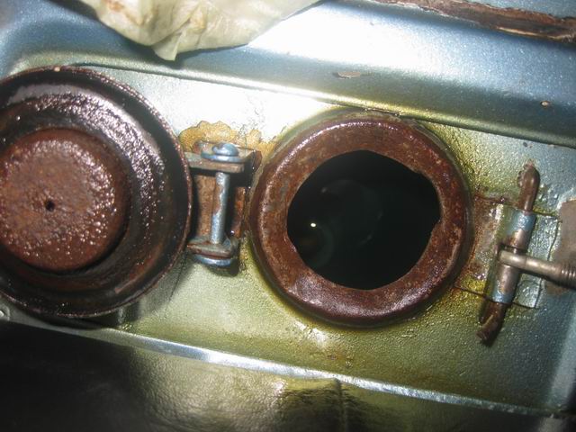

各位前輩!
小弟有一事求救
我的車子(p100d)的油箱
因為油蓋那邊的加油孔壞掉了
常常會漏油 :puke:
讓我很苦惱
所以先各位前輩請教
到底有什麼方法可以改善漏油這個問題。
另外我附上照片
IMG_2239.JPG [ 66.85 KiB | 被瀏覽 13534 次 ]

整桶換掉....看到一堆繡,皮膚就起雞皮肐褡... :XD:

油箱加油孔變形與油箱蓋不能密合
換1塊橡皮
還有油箱蓋繡成這樣真應該整理囉!

鏽的滿嚴重的,加油孔看起來像有點變型了,如果內部沒有什麼鏽建議你先拿去扳金再處理鏽的問題,這樣才用的比較久。

哇..讓我想起整理我那台SV 時.
油箱也是鏽的很誇張.
首先把油箱拆下後 (因為車子重新整理)
泡除鏽劑..(我哥幫我用的.貨源不清楚 )
最後還是買了兩瓶去漬油把油箱當"搖搖" .
再用氣槍把鏽給清掉...花了不少功夫. :bighan:

建議~
直接到殺肉場~買一個中古的油箱更換掉
省掉許多麻煩及整理的時間~我都是這樣做

+1我的也是直接換掉~~

我也是決定換掉了
一值漏油真的很不方便 :puke:
