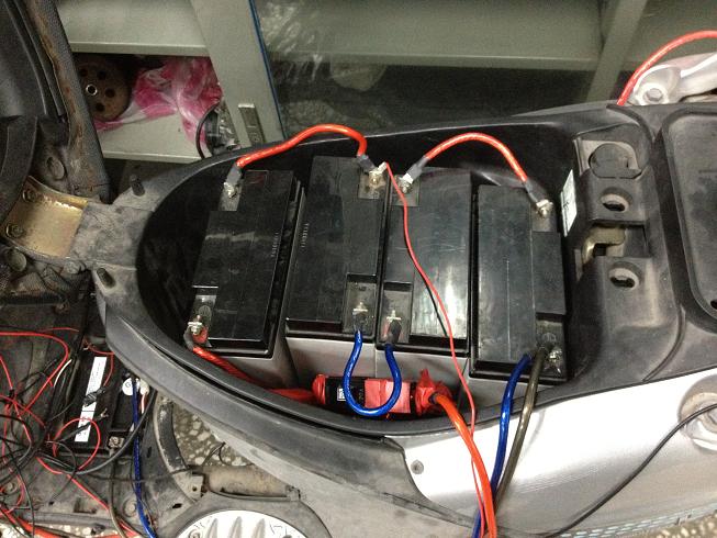

最近將幾台客人的偉士牌(vespa) 的報廢機車.改成了電動車...
一直以來Vespa就是一款經典車款.
也有很多人收藏著Vespa車殼車體.
但是因為報廢了.永遠也沒有上路的一天。
這幾台改裝之後客人也覺得比一般的電動車還好騎.
不會爆衝還很有力~
這次特地將一些摩托車的改裝過程放上來讓大家分享一下,
也在此特別感謝台中大里林先生的大力支持!!
改裝過程放在FB的照片檔...
http://www.facebook.com/001ET
Vespa 電動車改裝手 ... http://www.001.com.tw/bicycle-Electric/1-1.htm

電動部份改裝 22000元
含 48V 1000W無刷無齒電摩電機、
1000W控制器、調速器、磁剎功能、
後輪搖臂製作、安裝工資⋯
不含 電池、運費、車體整理⋯
也就是說電池接上就能跑了!
如果改雙變頻控制器+6500元,
速度、馬力、續航力⋯都能夠大幅提昇。

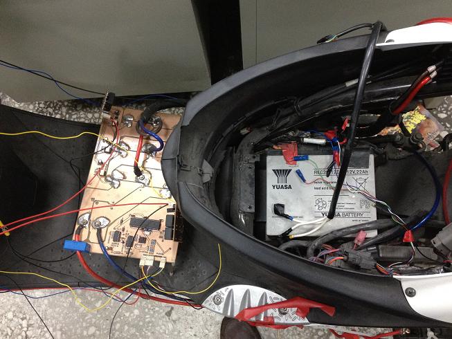

如果覺得電動車不會跑我可以幫你修改驅動器電路...
從新畫圖設計電路板也可以.....加大MOS驅動電流...
或是需要寫電子變速箱.還是煞車回授.....
