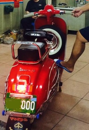

各位前輩好:
  最近看到一台50C.C.的偉士牌、可他的車側旁是有置物箱的!是原廠就有出這樣的嗎?
  懇請神人前輩們為小弟解惑、感激不盡…
VESPA01.jpg [ 95.15 KiB | 被瀏覽 16617 次 ]
目前愛駒ET8→M041M 100036…

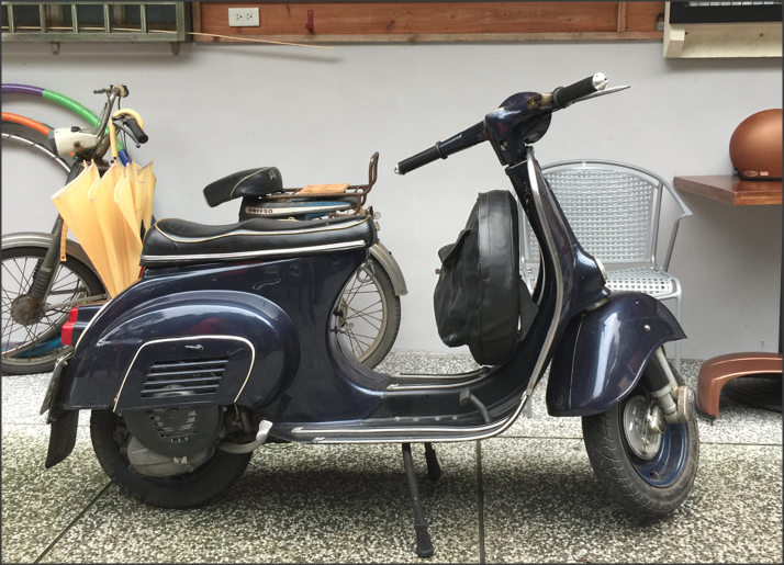

文章發表於 : 2015? 2月 2? 週一, am 12:21
所謂 50 CC 的小邊蓋
不是這邊
是另一邊喔

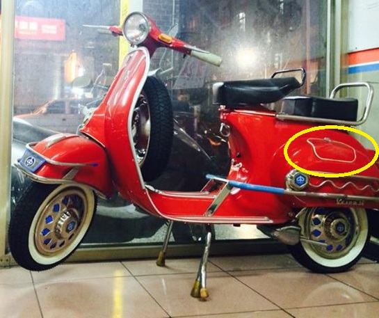

文章發表於 : 2015? 2月 2? 週一, am 1:07
註冊時間: 2005? 10月 5? 週三, am 9:40
文章: 8
10527485_887007054662427_4179291848614536447_n.jpg [ 57.57 KiB | 被瀏覽 16587 次 ]
這算小邊蓋嗎?
文章發表於 : 2015? 2月 2? 週一, am 9:45
你的不是小邊蓋,肯定是換過車台了
這才是小邊蓋,請注意看他跟圓邊的距離

文章發表於 : 2015? 2月 2? 週一, pm 10:35
文章: 8
感謝shadow大… :flinlove:
感覺他像是125的車台~
文章發表於 : 2015? 2月 6? 週五, am 10:28
應該是啦
就邊騎邊找看看
小邊蓋車台真的很難找
