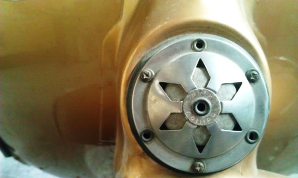

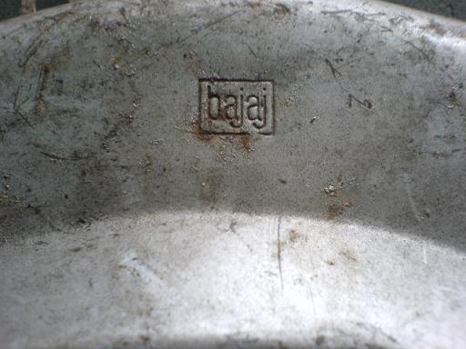

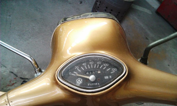

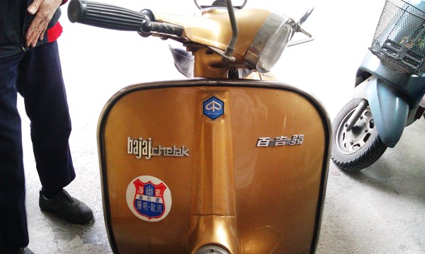

文章發表於 : 2012? 1月 3? 週二, am 12:05
文章: 364
照片來了,只拍到了幾張,而且丫輩趕著出門,連證件都沒法看到.... :dcry:
※油桶(P的)、馬鞍椅、尾燈(P的)有換過了
1.jpg [ 33.43 KiB | 被瀏覽 16650 次 ]
2.jpg [ 53.42 KiB | 被瀏覽 16650 次 ]
3.jpg [ 56.43 KiB | 被瀏覽 16650 次 ]
4.jpg [ 42 KiB | 被瀏覽 16650 次 ]
5.jpg [ 62.96 KiB | 被瀏覽 16650 次 ]
6.jpg [ 58.37 KiB | 被瀏覽 16650 次 ]

尾燈應該是SprintVeloce, Rally...等車種用的吧
