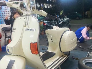

這臺Vespa 我注意很久了..先講一下vespa與我的關係
小學時候老爸買了一台扇表90..那是當時正流行的時候..許久以後..送給隔壁鄰居
到台北工作時..老爸的朋友遺留一臺150CC vespa 騎了一陣子..結果給吊走了
後來查了一下..那臺車竟然是sprint
結婚以後..回岳母老家..一臺vespa 就晾在倉庫裡..那時9年前的事
每次回去..都特別打量那臺車..問了一下,原來是我岳父的
1979年 P150X 側邊有置物箱那款,
上個月,終於說服太太將車子拿去整理
給師父檢查 除了外表稍舊以外其他車況良好,引擎性能也很好
於是下定決心給他整理再過幾天就大功告成
等了好久..終於等到啦
我住新營..有空再向各位請益
檔案註釋: 我的新坐騎..1979vespa P150X 再過2天大功告成

好棒!! 是全車拆考?
我也是P150X :sohigh:

已經好了..上星期很大膽的從新營騎到臺南,去程還好,怎知回程就來個不給力,趕緊上網查一下,初步判斷是火星塞的問題,等拆解之後,果然已燻黑,還好有備用,換上去之後一踩即發,看來我的環島之旅應該要多多注意車況才行
 文章主題 : Re: P150X 即將亮相
文章發表於 : 2012? 4月 10? 週二, am 12:38
註冊時間: 2012? 3月 10? 週六, pm 7:01
文章: 55
來自: 桃園
混合比可以調淡一點點試試
我PX的前一任車主也是火星塞又黑又濕
現在調到褐色發動很輕鬆喔

恩沒錯..車行師傅也是這麼說的..目前狀況已經改善許多
